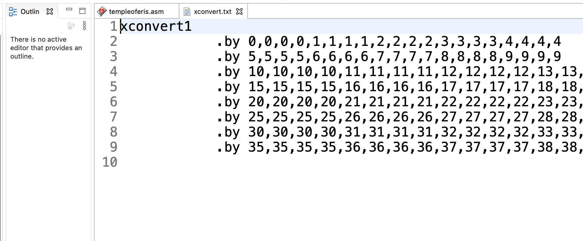

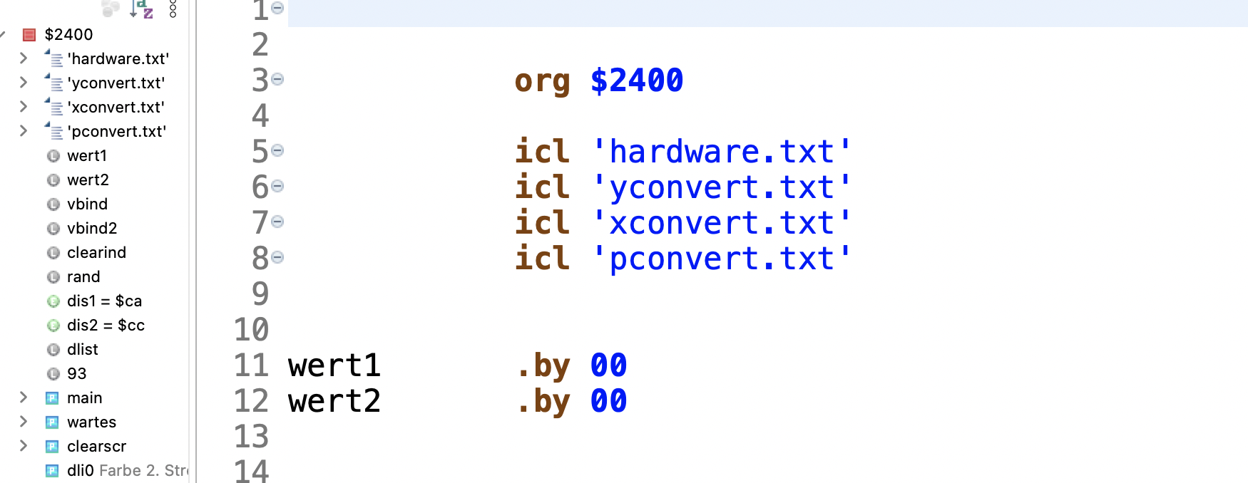

Hallo Erhard,
mit icl kannst du sehr schön Dateien einbinden, wo dann die Daten drinstehen:
und hier die Daten in xconvert.txt
über zB lda xconvert1,x kommst du dann prima an die Daten ran...
Ich hoffe das war hilfreich
Liebe Grüße
Peter
